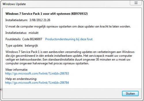

de service packs kunnen niet installeren want ik krijg bij het configureren steeds een foutmelding, dus dat gaat ook niet door.

Welke foutmelding krijg je bij het installeren van je Service pack?
