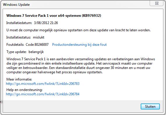

de fout met sp1 is bij het configureren, daar bij configureert hij een deel, dan doet ie even niets, en dan zegt ie: fout bij het configureren, wijzigingen ongedaan maken, en dan installeert hij SP1 weer en herhaalt hij het steeds tot 48u lang
Ga naar de updategeschiedenis en dubbelklik op de SP1 om de foutcode voor het mislukken van de update te zien.
Kan je die foutcode hier plaatsen of er een afbeelding van maken en deze als bijlage toevoegen aan een volgend bericht.
Als er problemen zijn bij het vinden en installeren van updates voor het besturingssysteem, kan de Windows Update-probleemoplosser mogelijk het probleem oplossen.
