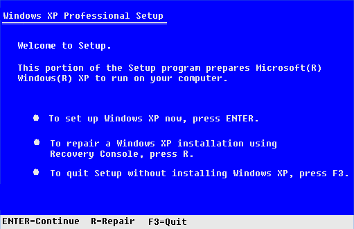

Bij het insteken van je xp-installatie-cd kun je kiezen voor:
- installeren van windows
- herstellen door op R te drukken
Zoiets ga je zien:
"Herstellen" is een beetje misleidend want je Windows wordt niet hersteld, je krijgt alleen de herstelconsole om het zelf te doen ;-)

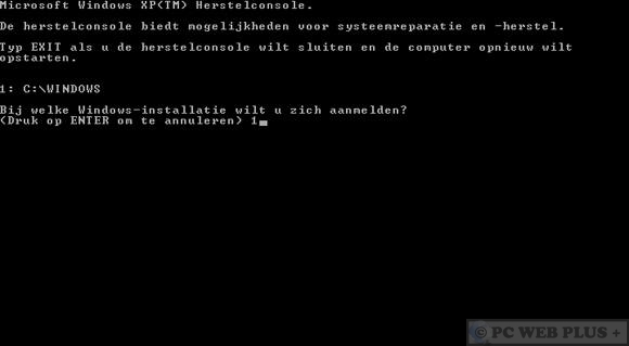

Je zou dan zoiets moeten krijgen:
Daarin kan je "bootcfg \rebuild" typen
Je bestanden ben je nooit kwijt zolang je niet gaat formatteren (en dan nog bestaat er software om bestanden terug te halen ;-))
