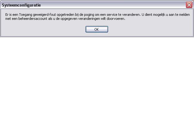

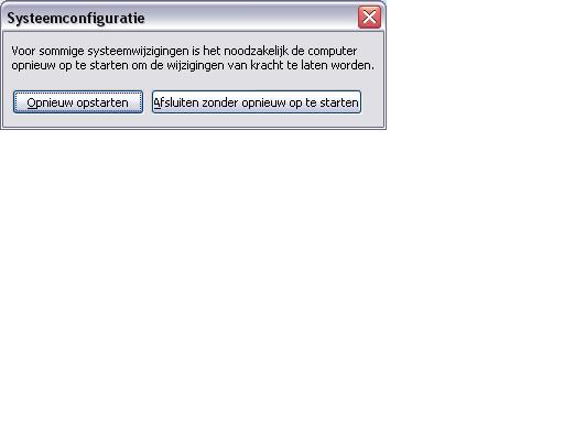

Ook krijg ik na het opstarten de vraag om een systeemherstel te doen en de PC weer op te starten.
Kan je de foutmelding die je dan krijgt misschien wat concreter omschrijven of een screenshot plaatsen van het schermpje dat je dan krijgt ? Zie niet direct een aanleiding waarom er naar systeemherstel gevraagd wordt :s

Beste Kape,
na opstart krijg ik deze melding

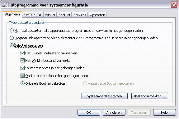

daarna komt
als ik dan op OK klik komt
als ik dan op ok klik komt
080408 4 jpg
als ik dan vraag voor opnieuw op te starten krijg ik dezelfde situatie,
als ik wegvink met het kruisje kan ik gewoon verderwerken

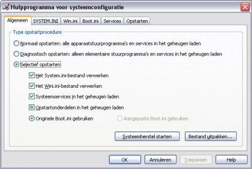

Start -> Uitvoeren en typ msconfig en daarna op OK klikken.
Daar zit "Hulpprogramma voor systeemconfiguratie" en ook het tabblad "Algemeen". Daar kan je "Normale Opstartmodus" aanvinken.
Bij aanpassingen daar (nadat er op "Toepassen" is geklikt) krijg je bij de eerstvolgende herstart een melding. Even het hokje aanvinken en dan op OK klikken. Die melding krijg je dan niet meer.
