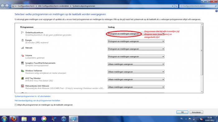

Probeer het zo:
STAP 1:
STAP 2:
(Je kan op de screenshots klikken!)
Spijtig, maar dat pijltje staat er niet op bij mij. Het pijltje naast de balk is voor de favorieten, en daar staat niets in van 'aanpassen'.
Moet nog melden dat ik met win xp werk.

Timoo, al die icoontjes kan ik niet onthouden, sorry, :-), MDotCom, heb die knop 'aanpassen' dan toch gevonden via eigenschappen van de balk.
Allen bedankt voor de hulp
