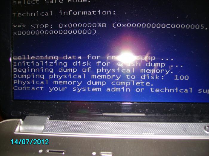

Sinds 2 dagen krijg ik enkel tijdens het opstarten regelmatig een blauw scherm met de foutcode:
STOP:0X0000003B. Zie foto in bijlage.

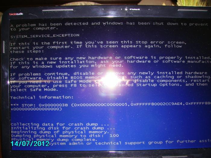

Heb alle drivers geinstalleerd,gescand op virussen.Sinds gisteren heb ik nog steeds 4 maal een blue screen gehad,telkens tijdens of juist na de opstart.
De foutcodes zijn telkens anders,3B-19-24 en nu 1E.(zie bijlage)
