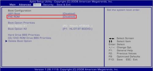

Dit wil zeggen dat je laptop probeert te booten vanuit je netwerk.
Kun je die Atheros Boot Agent uitschakelen?
Vermeld anders eens het merk type en modelnummer van je laptop.

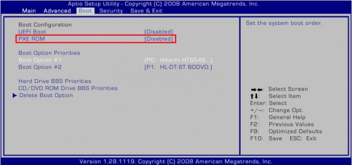

Als je in je BIOS komt op het tabblad MAIN navigeer je met de pijltjes toetsen naar het tabblad BOOT
Vervolgens navigeer je naar PXE ROM en druk op Enter
Zet deze optie op Disabled en druk op F10 en sla de wijzigingen op.
Hoe verloopt nu het startproces?

Dan is je probleem idd van de baan.
Het probleem was dat je systeem op zoek gaat in je netwerk om vandaar uit te kunnen booten.
