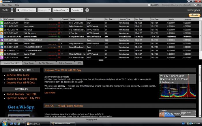

Download inssider eens
Start het programma en test het bij netwerk met stroomkabel en zonder stroomkabel.
Je ziet bij de twee kolom hoeveel welke verbinding je hebt.
Kan je daar een screen van maken door op CTRL + ALT te klikken en dan plakken in tekenprogramma en opslaan als jpg en dan hier uploaden.

Ik merkte wel bij de tweede kolom (dus de RSSI-kolom) dat de waarde met kabelvoor zowel mijn verbinding als homespot rond de 71-72 ligt terwijl bij anderemodems uit de buurt een waarde van 87-92 gegeven wordt. Als ik de kabel uittrekzakt de waarde naar 62 - 65 maar nu blijf ik precies wel verbinding hebben... zeer raar...
Als de waarde onder de 60 blijft hebt je een goede verbinding.
Daarboven heb je nog verbinding maar minder goed.
Ik kan niet goed zien welke verbinding je hebt maar zo te zien met Telenet en een waarde 53 wat goed is.
Maar de ene laptop is de andere niet.
Ben je met Toshiba verbonden met telenet wifi (niet Telenet hotspot)?
