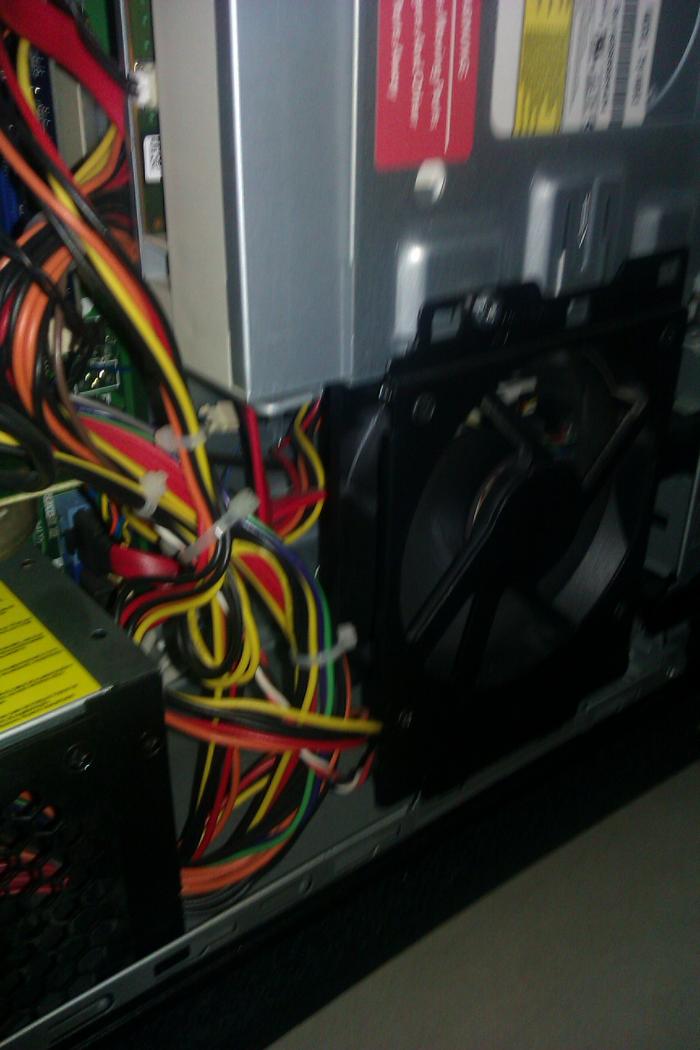

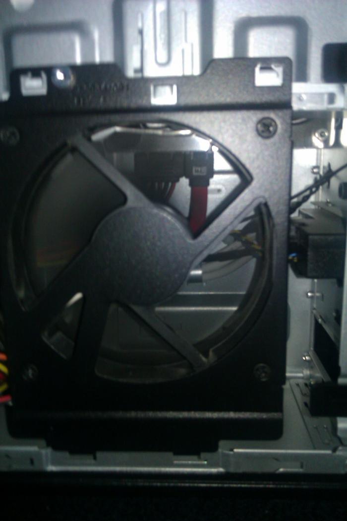

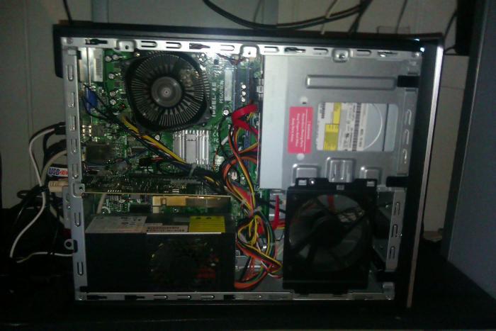

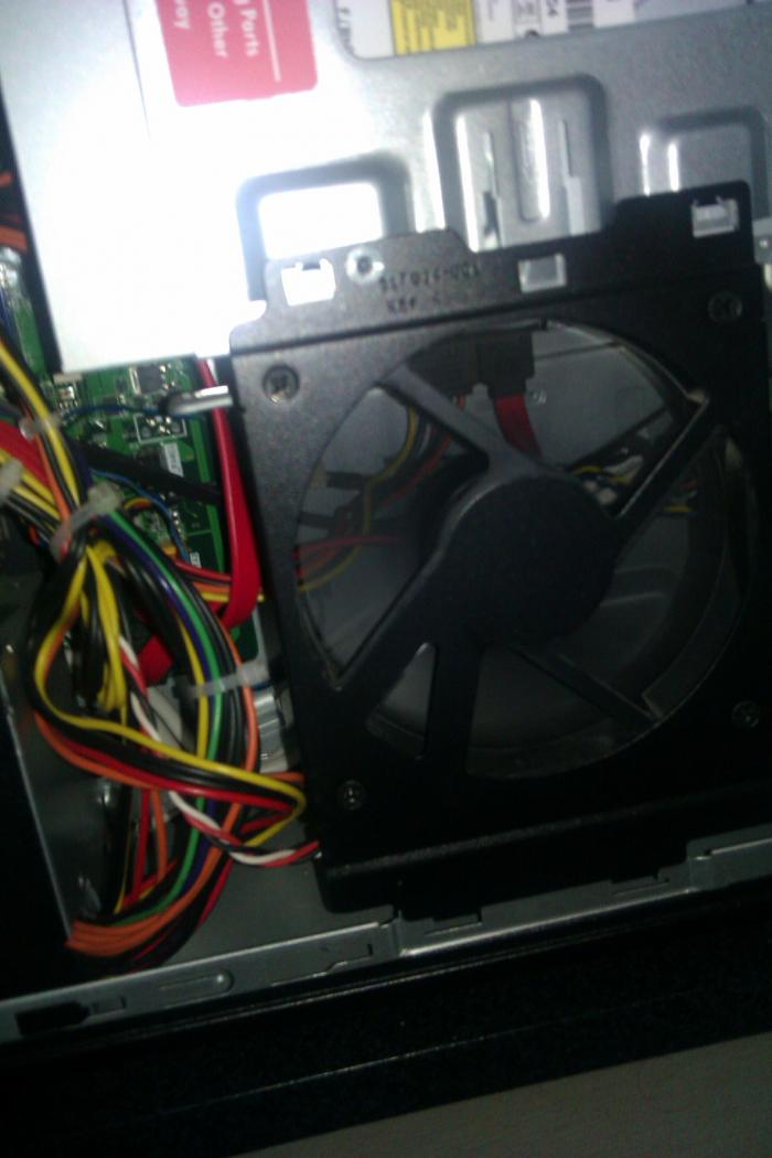

dit is mijn pc, hij is nog helemaal origineel dus die gegevens kloppen precies.
de ventilator die ik kan verplaatsen zit hier rechtsonder, hij zuigt als het ware onder de cd-rom inputs.
dit zijn foto's van de ventilator van dichtbij.

In die slimline kastjes is het vaak een kunst om een goede airflow te krijgen :hmmmm:
In het zijpaneel wat bij je foto's verwijderd is, zitten daar ter hoogte van de processor koeler verluchtingsgaatjes in?
yep, er zitten bij alle 3 de ventilatoren die naar buitenblazen genoeg gaatjes,
ook bovenop zit er een lange rij gaatjes over de gehele lengte.
en op de achterkant bij de voeding zitten ook nog enkele gaatjes.
Ik zou het volgende uitproberen.
Als je de schroefjes die hier zijn aangeduid los draait kun je de fan omdraaien zodat deze koele lucht naar binnen blaast.
Op de plaats waar de verluchtingsgaatjes in het zijpaneel zitten zou ik een extra fan plaatsen, je kan deze fan zowel naar buiten of naar binnen laten blazen.
Je kunt ze beide proberen en kijken wat het beste resultaat geeft.
