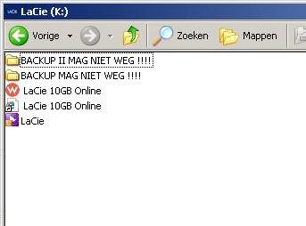

Ik heb een zéér grote backup gemaakt van bestanden op een aparte harde schijf omdat er aan deze pc moest worden gewerkt. De LaCie heeft een aan/uit knop, heb altijd op deze manier de schijf gebruikt en nooit problemen gehad. Maar nu kan ik de gekopieerde bestanden niet meer lezen op de LaCie. Mijn ganse backup had ik in 2 mappen geplaatst op de HD, als ik op deze mappen klik krijg ik: ... is niet toegankelijk. Bestand of map is beschadigd of onleesbaar.
Als ik rechts klik op een van die mappen en klik op verkennen geeft hij aan 0 bytes.
Help aub :-( alvast dank!

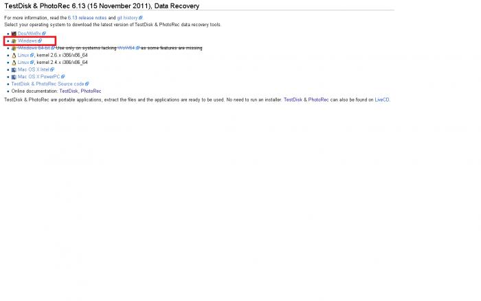

Aub een stap voor stap methode, via google kwam ik op een thread waar dit programma werd aangeboden http://www.cgsecurity.org/wiki/TestDisk maar ik weet totaal niet waar te beginnen omdat er minstens 3 exe files staan wanneer ik dit uitpak.

Staan er nog andere bestanden op die schijf die je wel nog kan openen?

Buiten de twee backup mappen staan er nog enkele dingetjes op van LaCie, die kan ik gewoon openen (zie screenshot)
Je hebt de Windows versie nodig.
Ik ga er van uit dat je externe schijf geformatteerd is in NTFS' date=' dan vindt je in deze link een handleiding hoe je kan zoeken naar verloren bestanden.
Kies als locatie waar de gevonden bestanden naar toe geschreven moeten worden NIET die externe schijf maar een andere.
Anders worden je bestanden misschien overschreven.
Je kan ook [b']Free Data Recovery wizard[/b] (klik erop) proberen.
