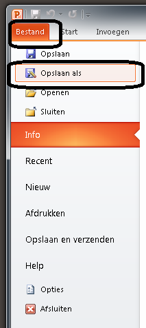

Je moet je gemaakte powerpoint (PPT) openen in powerpoint en dan opslaan als een powerpointvoorstelling (PPS) waarbij je het geluid mee moet insluiten.
Gebruik de functie inpakken en wegwezen , kies wel voor het opslaan in een map en niet op cd.
Zo zit alles in je powerpointvoorstelling.

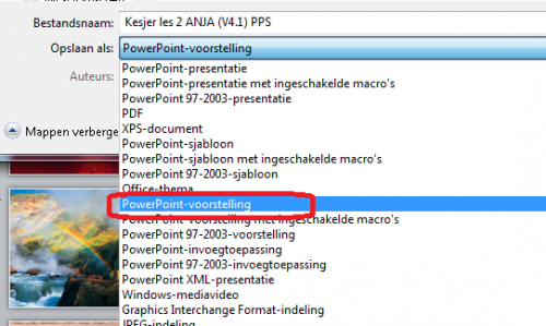

Om je powerpoint als powerpointvoorstelling op te slaan moet je op bestand klikken, dan opslaan als.
Dan kies je powerpoint- voorstelling.
Je PPS is niet voorzien van geluid.
