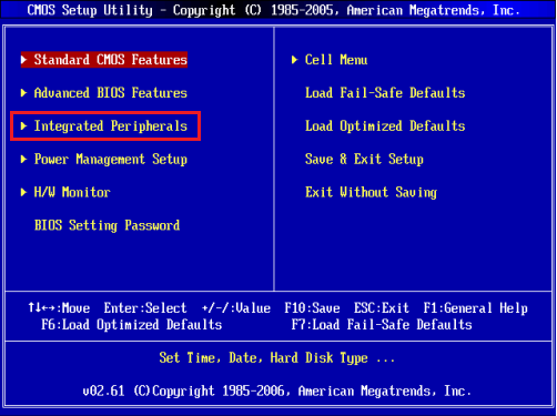

Als je in het BIOS komt zie je dit scherm

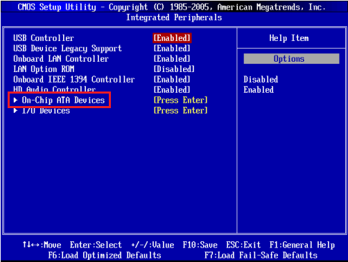

Navigeer nu met de pijltjes toetsen naar Integrated Peripherals en druk op Enter waarna je volgend scherm ziet.
Navigeer nu met de pijltjes toetsen naar On-Chip ATA devices en druk op Enter waarna je volgend scherm ziet.

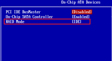

Navigeer nu met de pijltjes toetsen naar RAID Mode en druk op Enter en kies als RAID Mode IDE mocht dit niet het geval zijn.
Het kan zijn afhankelijk van welk BIOS, als je RAID Mode hebt geselecteerd dat je met de + en - toets de waarde kan wijzigen.
Druk op F10 om de wijzigingen op te slaan en bevestig dit met Y
