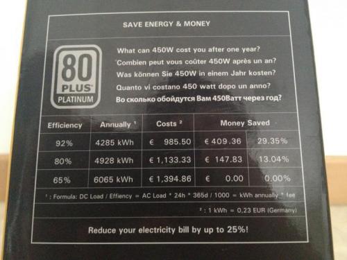

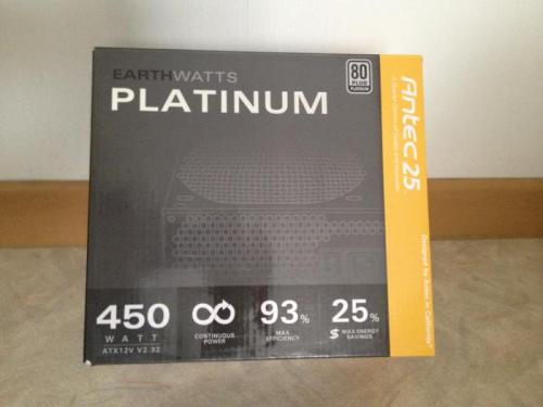

De verpakking is relatief klein voor een voeding, milieuvriendelijk. Aan de voorkant kan je duidelijk zien met welk model je te maken hebt, en uiteraard springt de 80 Plus Platinum certificatie uit het oog. De belangrijkste kenmerken worden ook nog eens benadrukt. Aan de achterzijde van de doos staan alle specificaties van de voeding is vijf verschillende talen. Links is een handige ‘besparings-tabel’ geplaatst, en het geeft je een mooi overzicht van de totale energiekosten van deze voeding en de concurrentie. Aantal kabels zijn ook mooi af te lezen op de verpakking. Voor de liefhebber zijn er ook de wat technische specificaties (voltages, veiligheid...) te vinden op de doos.

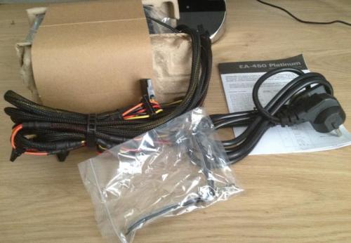

Binnenin de verpakking vinden we naast de EA-450 zelf een klein overzicht van de verschillende connectoren, enkele schroefjes en de stroomkabel. Wat karig, maar het is uiteraard alles wat je nodig hebt. De voeding is nog eens verpakt in plastic en eco-vriendelijk karton.

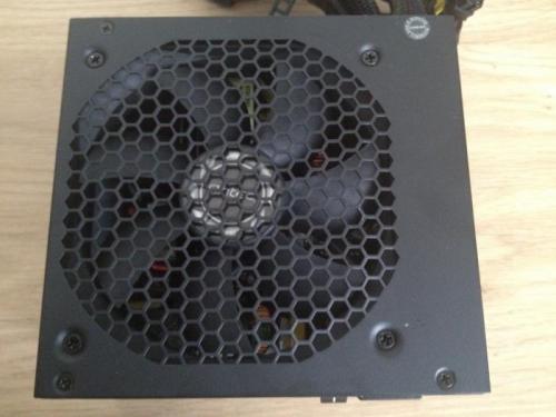

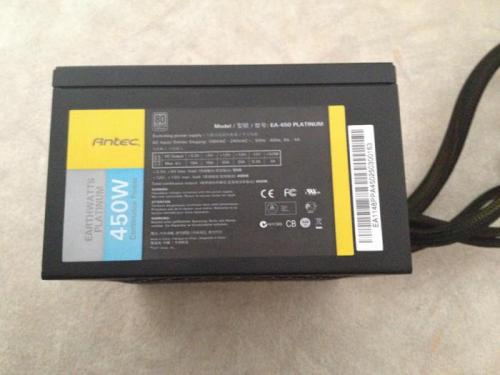

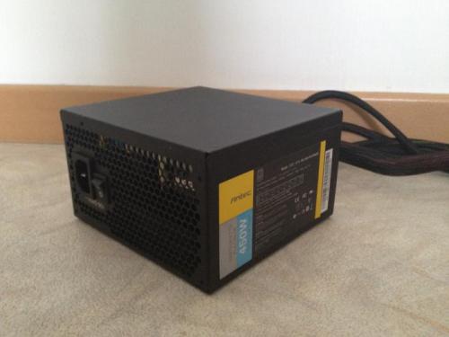

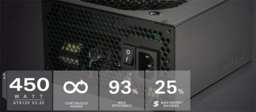

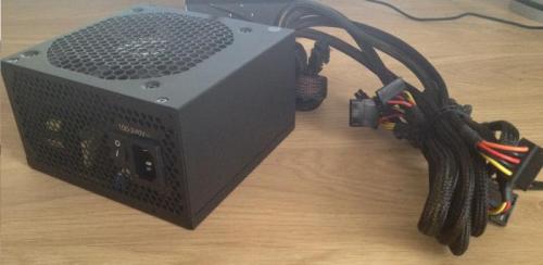

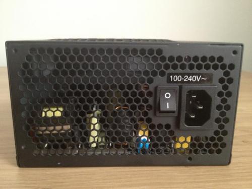

De voeding is gekleurd in zwart-grijs en is sober uitgevoerd. Geen opvallende afbeeldingen, gewoon een nette label met de nodige informatie en bescheiden Antec-logo. Net zoals de meeste Antec-voedingen is de EA-450 Platinum van een hexagonaal patroon voorzien om de geproduceerde warmte beter af te voeren. Uiteraard vinden we een aan/uit schakelaar en de stroomingang terug. De 120 mm ventilator staat niet geheel in het midden, vermoedelijk om de luchtcirculatie van het toestel wat te verbeteren.

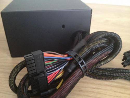

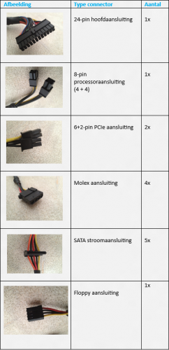

De Antec EA-450 Platinum is niet modulair uitgevoerd. Alle kabels zijn dus vastgemaakt aan de voeding en niet verwijderbaar. Dit heeft als gevolg dat je waarschijnlijk niet alle kabels zal kunnen benutten, en dus ook wat meer kabels in je systeem zal hebben. De niet-essentiële kabels kunnen echter in een degelijke behuizing netjes weggewerkt worden. Alle kabels van de EarthWatts zijn netjes gesleeved, de lengte is ook meer dan voldoende. Hieronder vind je een handig overzichtje met alle beschikbare connectoren.
Voor een 450 watt voeding is het aantal aansluitingen meer dan voldoende. Er is maar liefst een duo aan 8-pin connectors aanwezig voor PCI-e kaarten, zelfs een mid-range grafische kaart is geen enkel probleem voor deze voeding. De kabels voelen solide aan en zijn netjes weg te werken.

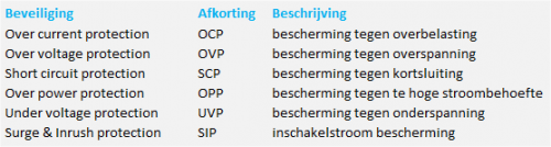

De Antec EarthWatts Platinum heeft een groot scala aan beveiligingen en certificaten, zeker iets waarop Antec trots op mag zijn. Ingebouwde beveiligingen zijn uiterst belangrijk voor een voeding, zo kan je bijvoorbeeld een kortsluiting voorkomen. In onderstaande afbeelding vind je de volledige lijst van fail-safes en veiligheidsmaatregelen.
Verder zijn ook de No Load Operation (NLO) en Brown-Out Protection (BOP) technieken aanwezig. De voeding heeft ook volgende certificaties: 80 Plus Platinum, UL, cUL, CB, CE, FCC, TÜV, BSMI, CCC, C-Tick, Gost-R en KCC. Het is duidelijk dat Antec goede veiligheidsimplementaties heeft geïnstalleerd, wat zeker niet onbelangrijk is. De gemiddelde levensduur (MTBF) van de voeding bedraagt 100.000 uren, goed voor 11 jaar continu gebruik.

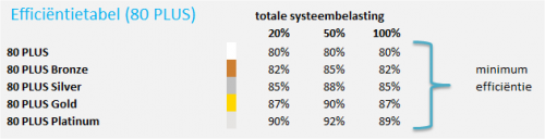

Efficiëntie is een maatstaaf in de voedingenwereld om te kijken hoeveel energie effectief wordt gebruikt in de computer. De energie tussen het elektriciteitsnet en de computer is namelijk niet perfect, dat moet nog omgezet worden in een formaat dat compatibel is met de verschillende computerdelen. Dat is uiteraard de taak van de voeding; echter gaat er altijd tussen de omzetting energie verloren in de vorm van warmte. Een voeding met een gemiddelde efficiëntie van 85 procent zal dus bijvoorbeeld 15% energie 'verliezen'. Hoe hoger de efficiëntie van de voeding, hoe minder energie er verloren gaat, en dat heeft natuurlijk een positief effect op de elektriciteitsfactuur.
Er is een organisatie die zich bezighoudt met het testen van voedingen op hun efficiëntie. Ze stellen een aantal bepaalde eisen om een 80 Plus certificaat te mogen ontvangen; alle verschillende soorten labels zie je hieronder in de tabel. Het verschil tussen bijvoorbeeld een 80 Plus Bronze en een Silver voeding loopt niet bepaald hoog op, maar het is natuurlijk altijd prettig. Niet elke voeding haalt een minimum van 80, sommige voedingen geraken zelfs niet aan 65. Dan loopt het verschil natuurlijk wel aardig op.
Efficiëntie is absoluut het hoogtepunt van deze voeding. Er zijn erg weinig voedingen verkrijgbaar met een 80 Plus Platinum certificaat, wat in principe eigenlijk 90 Plus betekent. Als je de EA-450 vergelijkt met een voeding met 65% efficiëntie, zal je door de extra effciëntie veel meer besparen op energie. Ook het verschil tussen een basis 80 Plus en Platinum voeding is groot, goed voor enkele tientallen euro’s per jaar. De Antec EarthWatts 450 is geen goedkope voeding, je wint de hogere aanschafprijs absoluut terug als je de voeding plaatst in een veelgebruikte computer voor een aantal jaren. Je kan het zien als een investering op lange termijn.
Even een handig tabelletje met alle 80 Plus certificaties:

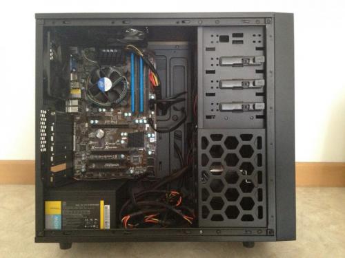

· Antec ONE behuizing
· Windows 7 Ultimate 64 bit
