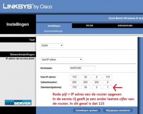

Kan je een screen maken van Belkin lan-gedeelte en draadloos gedeelte?

Gewoon naar de router gaan en bij lan gedeelte druk je op PRT SCR en da plakken in tekenprogramma en dan opslaan als jpg en dan hier uploaden.
Een voorbeeld is deze maar bij Belkin ziet het anders uit:
Opgelet: instelling niet overnemen!!!!
