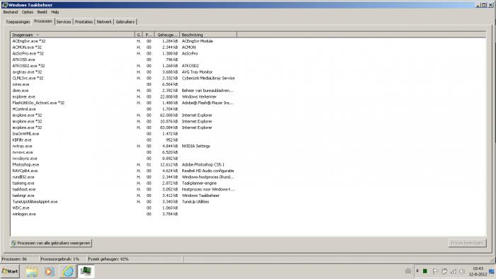

Ik zit hier met het volgende type laptop: Asus R500VD-SX093V-3rd i7-3610QM Alleen deze start traag op. Deze is net 2 dagen oud, heb windows al is opnieuw erop gezet maar ik zie geen verschil. Hij staat vooral lang vast bij het welkoms scherm. Het lijkt wel alsof hij alles 10 keer wilt laden, maar daar geen specifieke reden voor heeft.
Ik heb al heel wat start-up programma's uitgezet. Maar dit blijkt niet te helpen. Ook wanneer ik niks op de laptop doe heeft de laptop zo 50% van het werkgeheugen in beslag. Dat lijkt me erg veel, ik heb een screenshot toegevoegd van de lopende processen.

Maar ik zie ook dat je erg weinig processor opgestart heb en mogelijk hebt je juist teveel uitgeschakeld.

Het valt me inderdaad ook op dat de processor slechts niet of weinig gebruikt wordt. Waar kan ik dit wijzigen? Of is dit niet aan te passen?
