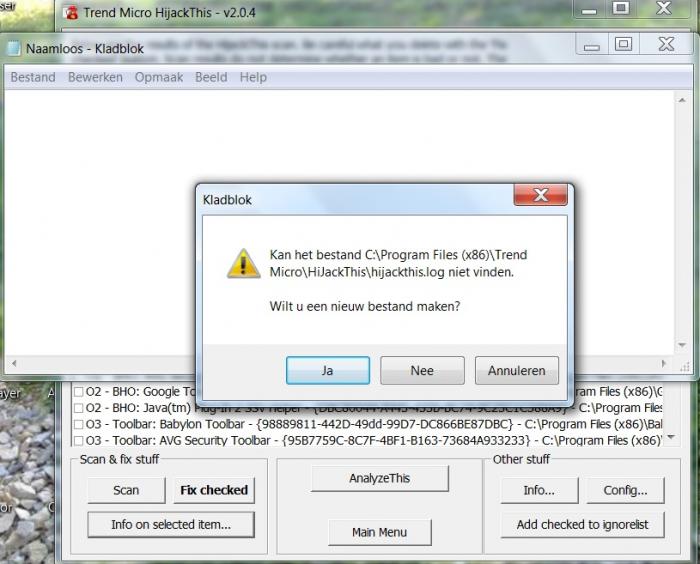

We gaan toch eerst met HijackThis nog eens aan de slag :
Tip!
Ga eens naar deze locatie C:\Program Files (x86)\Trend Micro\HiJackThis ... en kijk eens of daar hijackthis.log of hijackthis.txt aanwezig is ?
