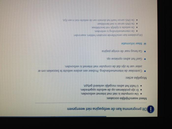

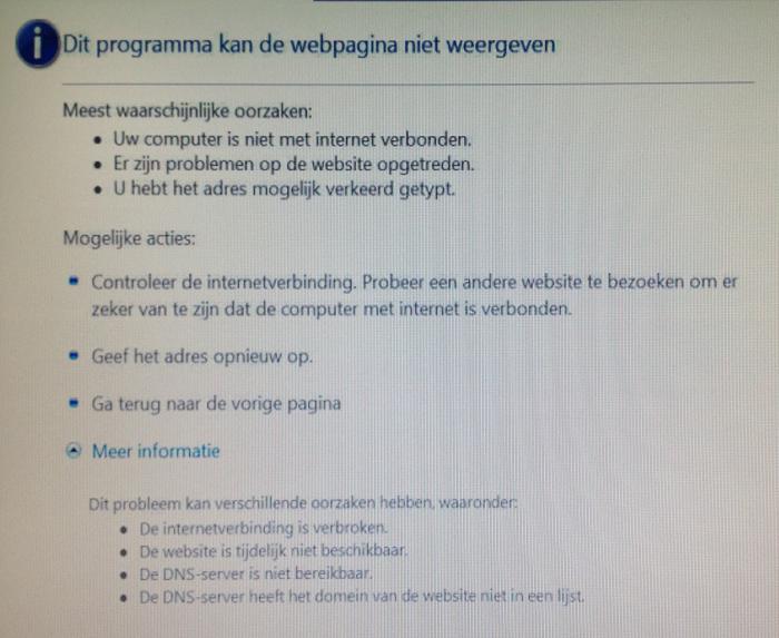

Tijdens het opstarten van de computer komt hij met een venster zoals in IE:
Dit programma kan de webpagina niet openen. (Zie onderstaande foto van scherm)
Dit is de 2e keer dat dit voorkomt. De vorige keer heb ik de computer teruggezet naar een herstelpunt van de dag ervoor, maar nu is het dus weer terug... Kan dit duiden op een virus, of is het iets anders?
