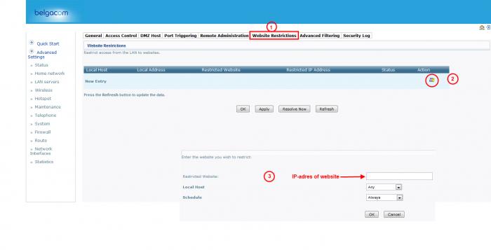

Ik vermoed dat dit ook deels afhankelijk is van je router en ISP. Ik heb zonet even gekeken en ik heb in ieder geval deze mogelijkheid (ISP: Belgeacom, router: bbox)
Dat is allemaal afhankelijk van je provider. Wie is jouw Internet Service Provider?
Bij mij ziet dit er zo uit, je zou iets gelijkaardig moeten terugvinden...
