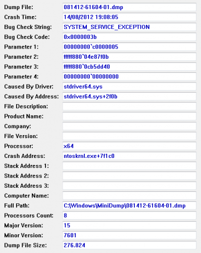

met het programma bluescreenviewer ben ik er kunnen achter komen dat de bsod's door 2 verschillende dingen verooorzaakt werden.
de ene werd veroorzaakt door een driver van debut video capture software, dit heb ik met ccleaner vlot kunnen deinstaleren en is dus waarschijnlijk opgelost.
de andere werd veroorzaakt door ntoskrnl.exe aangezien dit een deel van windows zelf is heb ik geen iedee hoe ik dit moet oplossen, mijn vraag is dus hoe los ik deze bsod's definitief op?
informatie van bluescreenviewer :

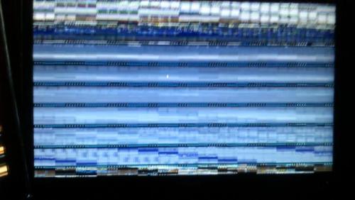

owja ik had een aantal dagen geleden ook een vreemd verschijnsel,het hele scerm was ontregeld en als een schuifpuzzel door elkaar gehaald en bleef zo hangen , ik heb het met de knop moeten afsluiten.
als je wild kan ik de foto daarvan ook uploaden.

0x00000003b Hotfix foutmelding codes worden vaak veroorzaakt door verkeerd geconfigureerde bestanden in de MS Windows-besturingssysteem.
Er zijn verschillende oorzaken voor dit probleem, niet-voltooide installatie, het annuleren van een verwijderingsproces, verwijderen van hardware dat de computer nodig heeft. Als je deze melding nog altijd krijgt kan je met systeem herstel je systeem terug zetten tot voordat de fout voorkwam. Dit schijnt/moet werken, zoniet laat het even weten.
En laat ons ook die afbeelding zien waar je over sprak. Je spreekt ook over drivers die up to date zijn, heb je dit na of voor de bluescreen error geïnstalleerd?
Een herinstallatie van de Audio drivers lijkt me echter een betere oplossing daar "stdriver64.sys" een onderdeel is van de Realtek HD Audio driver.

die schuifpuzzel glitch heb ik naar mijn weten wel maar 1 keer gehad en dat is aantal dagen geleden, weet niet zeker of ik iets speciaal geinstaleerd heb, hier is de foto van de glitch :
zou stdriver64.sys niet gewoon een stuk van debut kunnen zijn aangezien ik dat heb verwijdert en stdriver64.sys nu ook weg is?

Hier vind je alvast je Audio driver dus tracht eens deze te herinstalleren om te kijken of dit al dan niet je probleem oplost.
Geef links bovenaan je MSN nr op (enkel het nummer) en klik op Enter toets,er opent een venster met de voorradige drivers.
Selecteer daar Sound Driver Realtek HD Audio Codec en download en installeer die driver.
ik heb met ccleaner eerst de driver verwijdert heropgestart en dan van de medion website weer geinstaleert en weer heropgestart.
zouden de bsod's van ntoskrnl.exe nu ook stoppen, of ligt dat probleem ergens anders?
