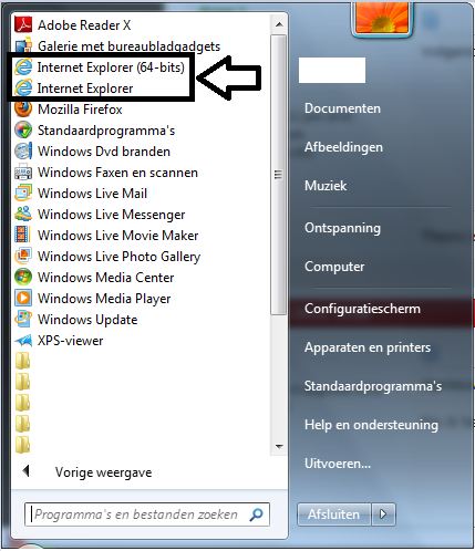

Je werkt met Windows 7 64 bit...ga via Start --> Alle programma's en check of je probleem zich zowel in Internet Explorer als in Internet Explorer (64-bits) manifesteert ?...
