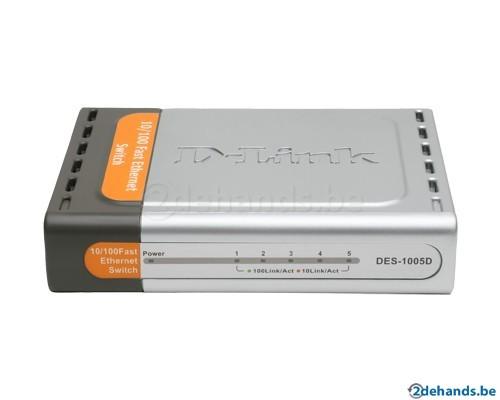

Tussen modem en DI-524 is er waarschijnlijk ook een switch DES-1000 als ik mij niet vergist.

Ik weet niet of er een switch tussen zit, ik zal eens kijken. Het is toch niet het toestel (modem) van Telenet zelf dat ik dien te herstarten?

Ah OK. Dit heb ik wel degelijk thuis staan, maar in de kast, niet aangesloten dus... Ik vermoed dat ik deze dien te plaatsen tussen de modem en mijn access point?
Dan moet je niet doen.
