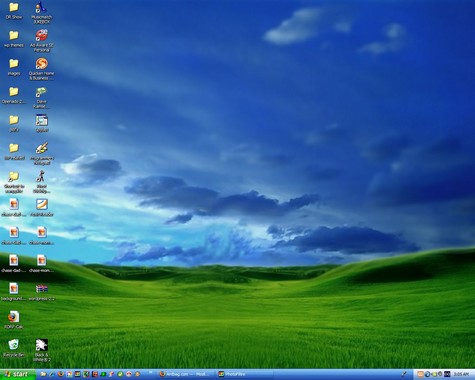

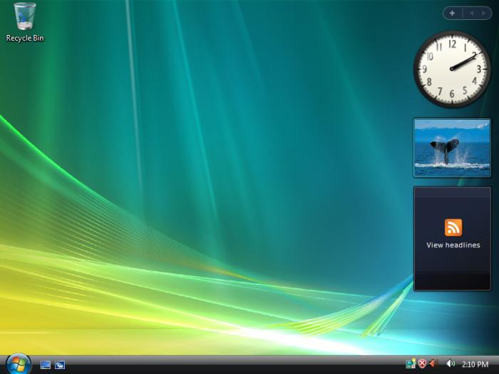

Als je Windows XP of Vista/7 gebruikt kan je al eenvoudig zien aan het bureaublad. De foto links geeft het bureaublad van Windows Xp weer, die foto rechts van Windows Vista/7.
