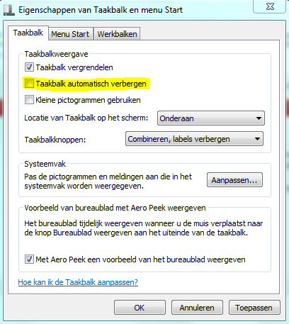

Na eneige tijd verdwijnt de taakbalk, die onder aan het scherm is gesitueerd, spontaan, ondanks dat de instelling op vergrendelen staat. Op geen enkele wijze kan ik hem terugvinden (bv door langs de randen vh scherm te checken).
Door op het windows logo linkonder te klikken kan ik de instellingen checken, maar daar is niets fout aan.
Wie weet raad?
Is 'spontaan' nadat de screensaver is ingeschakeld? Ik lees meerdere malen dat het probleem zich vooral situeert in zo'n situatie.

Ik meen dat ik de oplossing had doorgegeven, maar ik kan me vergissen.
Ik kreeg van iemand de opm. of ik iets nieuws recentelijk had geinstalleerd
en dat had ik dus wel gedaan nl een screensaver van Ferrari Italia 458.
En die veroorzaakte het probleem, want als die actief werd verdween de balk en was niet meer terug
te krijgen als alleen door opnieuw te starten. Verwijderen van de saver was de oplossing van het probleem.
gr en bedankt voor de info en help.
