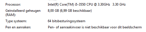

Wat me nog opvalt is dat je 8GB geheugen in je pc gebruikt, maar een 32bits besturingssysteem kan hier geen gebruik van maken.
Na even te gamen zit je grafische kaart al aan 67°C wat toch wel veel is, grote kans dat je grafische kaart te warm wordt en voor je probleem verantwoordelijk is. Om welke grafische kaart gaat het precies?
Ga eens via Start naar Computer en rechtsklik hierop waarna je kiest voor Eigenschappen.
Een 64bits OS kan meer geheugen adresseren dan een 32bits wat ongeveer 3.5GB geheugen kan gebruiken.
Hier een screenshot waar je kunt zien dat een 64bits OS van 8GB zo'n 6.99GB gebruikt, het overige is door het moederbord voorbehouden voor bepaalde hardware.
