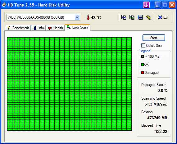

Ik heb de HD-test laten doen, resultaat in bijlage. Resultaat = O.K..
