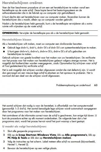

Je kan eerst al eens systeemherstelschijven aanmaken die altijd handig zijn.
Verwijder de herstelkopie op de harde schijf erna NIET.

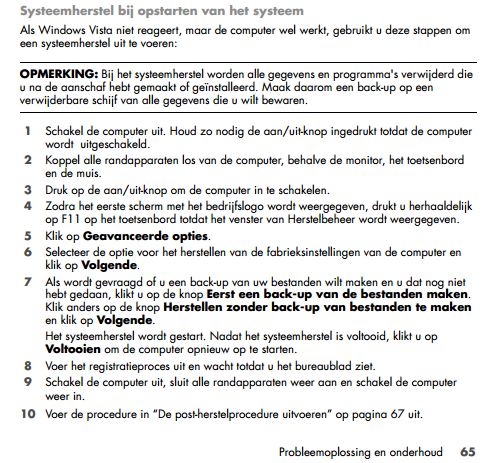

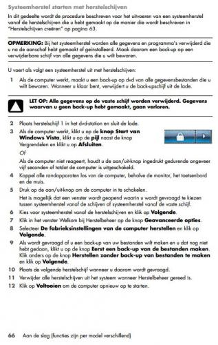

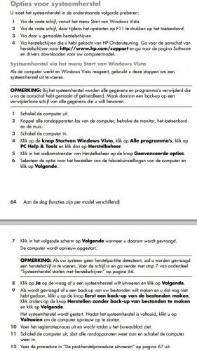

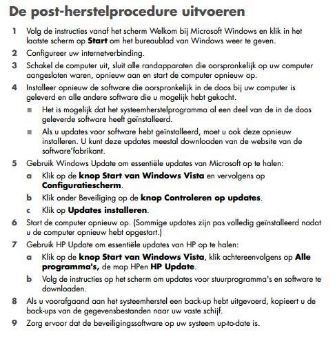

Dan kan je de PC terug zetten naar fabrieksinstellingen ( zoals de dag van aankoop), hou er ook rekening mee dat alle software die je na de aankoop geïnstalleerd hebt verwijdert wordt.
Voer de recovery uit, hoe je dat doet lees je hieronder.
