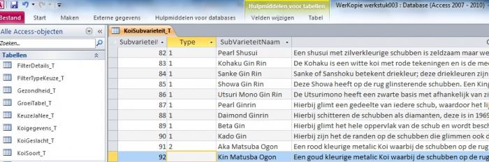

Als u in mijn laatste werksel kijk ziet u bij de tab koi populatie 3 opzoekvelden staan,alle drie horen gekoppeld te zijn zodat ik kan zoeken op hoofdgroep (metallic of niet) waaronder dan een varieteit koi hoort te zitten, als de varieteit gekozen is dan hoort onder de varieteit ee subvarieteit zoals bijvoorbeel "yamabuki Ogon, een goudgele koi of Platiunum Ogon, een witgouden kou of puur wit) in de tabellen staan voor de varieteiten en subvarieteiten elk een veld waarmee de groepen en subgroepen gekoppeld zijn (staat een cijfer in)
Dus kies ik bij hoofdgroep metallic, dan is de waarde van dat veld bijvoorbeeld "1" dan moet het volgende veld mij alleen die varieteiten laten zien die horen bij de waarde "1" in de tabel varieteit. en hetzelfde geld dan bij subvarieteit die dan alleen maar van varieteit de waarde neemt en in subvarieteit alleen de de subvarieteiten laat zien waarvan in he koppelveld de waarde gelijk is.

Als ik u goed begrijp moet er een extra kolom staan met referentiecellen waarin access kan bepalen tot welke varieteit een koi behoort, dat is in mijn tabellen ook het geval, als u goed kijkt ziet u daar ook aparte kolommen voor in alle 3 tabellen.
bij varieteit en subvarieteit werkt het zelfs als je in de tabel (niet in de form) op de + teken drukt dan komt er een extra tabel naar voren ( hoe leg ik het uit ) en zie je de subvarieteit, hetzelfde krijg ik niet voor elkaar bij hoofdgroep en varieteit dus IK doe iets goed fout, maar wat ?
