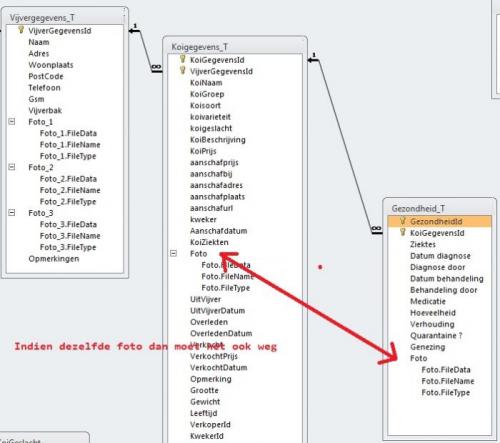

Nu begin ik enigszins te begrijpen waar je naar toe wilt.
Nu heb ik een vraag:
Blijft het water en de vissen in principe altijd in dezelfde bak?
Ik ga vanuit dat je na een tijdje water leeg maakt en opnieuw vult met water en daarna nieuwe metingen doen.
Is het van belang dat de afbeelding rechts groen/rood/geel erbij hoort want dat vraag wel denkwerk.
