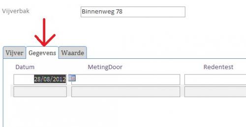

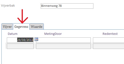

Ah nee nou snap ik het denk ik, die tab gegevens is wel nodig denk ik als ik het goed zie.
Daar zou dan de maat, de vorm, en de inhoud enz. toch naartoe moeten ? Tenzij u ervan uitgaat dat er meer vijvers op één plek kunnen zijn.
Dat gaat dan alleen op voor quarantaine bakken en kweekbakken, als je die als vijver aanmerkt toch ?
Ik denk dat u die gewoon zou moeten laten bestaan dan.

Toch even snel gespiekt, wat me opvalt is dat de waarde van ammoniak slechts 2 cijfers kan bevatten maar bijvoorbeeld 0.12 niet aankan (veld te klein ?)
De andere waarden moet ik nog even controleren maar alle velden kunnen maar 2 digits aan zover kan ik al wel zien.
Toch mooi opgelost hoor, is we erg duidelijk te zien zo.
Op het form. waarden zouden de velden van meting door, redentest en bevindingen ook moeten komen maar dan wordt het wel een rommeltje, is het mogelijk om een popup te krijgen of een aparte form die met een knop is op te roepen vanaf tab waarden waarop die velden komen als aanvulling/commentaar op elke gedane meting, zo was het namelijk bedoelt in mijn dB.
Dan kunnen die 3 velden van de tab meting verdwijnen of zelfs het hele tabblad waardoor het overzichtelijker wordt.
De opzet begint me nu iets duidelijker te worden maar dat zal u niet verwonderen uw opzet is vele malen doordachter dan de mijne.
