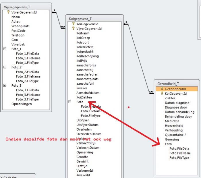

Ik heb weer een paar wijzigingen aangebracht en uw les in indexeren er in verwerkt.
De overbodige velden uit de Forms verwijderd (nog niet uit de tabellen, eerst wou ik daarvoor uw reactie afwachten)
De volgende stap die ik zou willen gaan proberen in deze versie is de opzoekvelden, ik heb er een paar gedaan in de TABBLAD vijverdetails, namelijk Vorm en materiaal en een paar tabellen erbij gemaakt daarvoor.
Ik hoop dat ik het goed gedaan heb nu.

Een vraagje tussendoor, moet er geen relatie zijn tussen KoiGegevens_T en Gezondheid_T ?
Als ik die probeer te maken krijg ik een foutmelding dat er geen geldige index of primaire sleutel is (het dB voorbeeld van de link hierboven ) doe ik iets fout of ligt het aan mij dat ik denk dat er een relatie moet zijn maar dat het niet hoeft ?
Ja er moet ook een relatie met gezondheid_T
Maar KoiGeslacht_T is geen relatie nodig want dat is voor de keuzevak.
Dat het niet lukt zit in het feit dat je reeds had ingevuld en zo werkt een database niet.
Je moet in de database invullen en niet in de tabel.
Daarbij zijn er lege vak in KoiGegevensId van gezondheid_T
aangepast door stegisoft
OK, helaas wil het met die relatie naar gezondheid_t niet lukken, ik krijg een index of sleutel fout, geen idee waar ik het zoeken moet ik heb al uw stappen zorgvuldig gevolgd zoals in uw laatste uitleg
ik heb alle relaties met koigegeven_t verwijderd, toen het sleutelveld uit gezondheid_T verwijderd, opgeslagen, toen een nieuw sleutelveld in gezondheid_T aangemaakt en een indexsleutel voor gezondheid_T in koigegevens_T bepaald, opgeslagen en toen relatelaties hersteld naar koigegevens_T.
Echter gezondheid_T wil geen relatie aangaan vanwege de genoemde fout.
Ik heb even moeten zoeken waarom je niet kan doen:
Bij Gezondheid_T staat bij KoiGegevensId data dat niet overeenkomt met Koigegevens_T
Daarbij zie in bij Koigegevens_T dat GezondheidID niet uniek is dus onderaan geindexeerd en geen Ja (Duplicaten OK) staat
Het is nutteloos gegevens om twee keer KoiNaam gebruiken.
Dus bij Gezondheid_T moet KoiNaam weg want dat is database.
Je vult slechts één keer in.
Ook is bij Gezondheid_T niet nodig om VijverGegevensId bij te voegen en dus moet ook weg.
Ik zal kijken of ik u snap, KoiNaam moet ik verwijderen want die is niet nodig en ook vijvergegevens_Id uit gezondheid_T
Ik snap nog niet helemaal wat u bedoeld met uw bovenste uitleg maar in ieder geval is de type van veld gezondheidID niet goed, ik zal dat aanpassen.
Kunt u mij de rest van uw bovenste uitleg verduidelijken svp ?
Als het goed is heb ik het nu voor elkaar, zowel in koigegevens als in gezondheid stond het veldtype verkeerd.
Ik zal hem weer voor u uploaden naar mijnbestand zodat u kunt checken of ik het nu goed heb opgelost.
