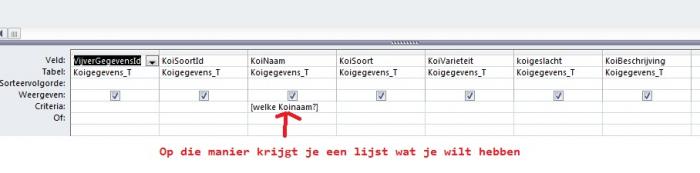

WerKopie werkstuk002.accb (niet uw kopie van vorige bericht !!!)
Ik heb nu gezondheid_F gekoppeld aan Koigegevens_F
Je kan dus gezondheid_F of Koigegevens_F niet apart openen want dan krijgt je een foutmelding wat logisch is. Dus enkel vijversgegeven_F werkt het.
Om dat te doen heb ik een query gemaakt en de formulier geprogrammeerd in visual basic
Bij gezondheid_F klik je op eigenschappen van formulier en dan ziet je bij tab gebeurtenis dat ik een programma code heb geschreven.
gezondheid_F heb ik ingesteld als pop-up / mondaal venster en dat ziet je bij eigenschappen / overige

Ik ben bezig met de zoekfunctie "koisoort, koivarieteit, koisubvarieteit" maar op een of ander manier geet de laatste veld alle waarden weer uit de tabel en kijkt niet bij welk varieteit de gegevens horen.
In de opbouw van de opzoekvelden kunt u zien wat ik heb gedaan, waarschijnlijk heb ik een fout bij de subvarieteit gemaakt ?
