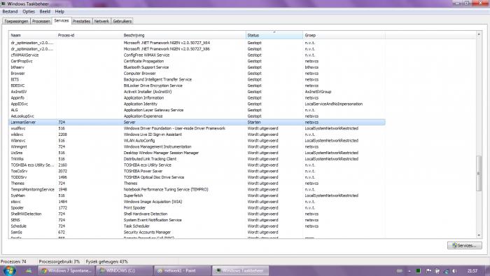

De laptop start. Inloggen. En daarna blijft het icoontje van 'internet' draaien en draaien en uhh draaien.
Tot zover gekregen dat hij het weer aardig doet. Na geduld start hij door en dan is het gaan met die banaan.
Nu heb ik gezien bij 'taakbeheer' dat hij bij het starten van Lanmanserver blijft hangen.
Geen idee wat dit betekend?? Kan er ook vrij weinig over vinden.
Had al nieuwe drivers geinstalleerd en malware en spybot dr overheen gegooit.
Toch wat troepjes kunnen verwijderen. Tevens voorzien van Avast. Alle gratis diensten dus ;) (echte nederlander he!!)
Kunnen jullie mij helpen? Zag al iets van logjes draaien?

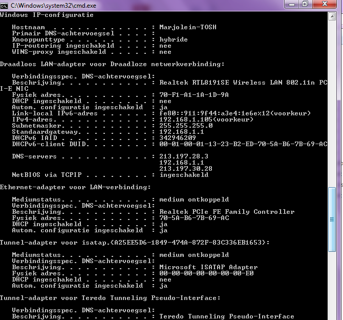

Lanmanserver is waarschijnlijk netwerkmanager.
In het opdrachtprompt typ je ipconfig /all > c:\ipconfig.txt en druk enter.
Let op de spatie voor de / en voor en na de >.
C is de schijfletter van de systeemschijf; deze kan je aanpasssen indien de systeemschijf niet de letter C heeft.
Open de verkenner en klik op de C schijf.
Open het bestand ipconfig.txt en plak de inhoud in je volgend bericht of voeg het bestand ipconfig.txt toe aan je volgend bericht.
Aangezien de laptop niet meer mee wilt werken. Dan maar even zo.

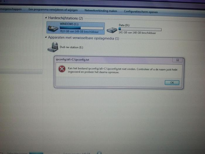

oh ik zie het al... die spaties sorry..
mn laptop staat vast op zwart beeld. Wilt op het moment niet eens afsluiten.
Doe dezelfde actie op een andere laptop maar kan het .txt bestandje niet vinden.
