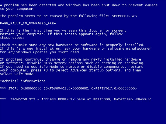

Je geeft aan dat je soms een blauw scherm te zien krijgt (BSOD)? Een voorbeeld hiervan vind je in onderstaande afbeelding.
Indien dit het geval is kan je onderstaande procedure uitvoeren. Is dit niet het geval dan horen we het graag.

bug check string unexpected kernel-mode-trap
bug check code 0x0000007f
caused by driver win32k.sys
parameter1 00000000'00000008
,, 2 00000000'80050031
,, 3 00000000'000006f8
,, 4 fffff960'0016869c
