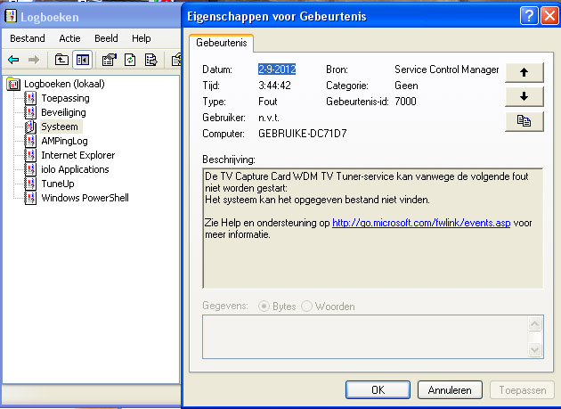

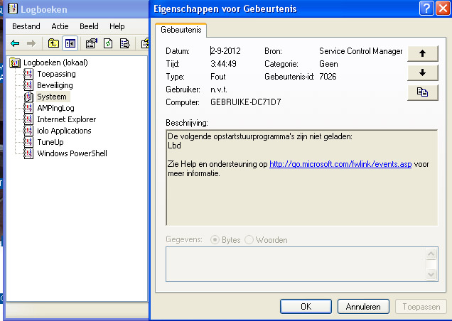

Ik heb uit het Windows Logboeken systeem wel wat op kunnen lossen,maar ik heb 2 problemen zie bijlage.
De Etech Tv Capture Card,ken ik wel terug,heb ik met de Inst. CD verwijderd.Maar blijft toch wat van achter?
Het Lb bestand kan ik niets van terug vinden?

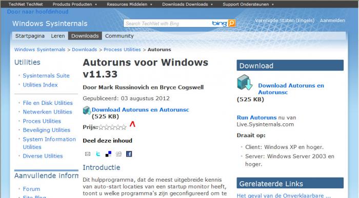

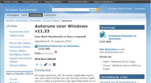

We kunnen het op onderstaande manier proberen.
Tip!

Het Lbd bestand blijft een opstart probleem?

Ik heb met dit programma Zie bijlage. Alle bestanden kunnen vinden en verwijderen.
Groet en dank g.h.l.gerrits
