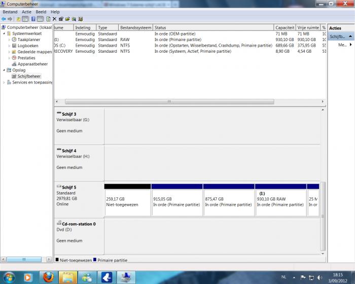

Ik veronderstel dat het gaat om de schijf 5 op de afbeelding.
In je eerste bericht zeg je dat het om een schijf van 1TB gaat maar volgens de afbeelding gaat het om een schijf van 3 TB.
Er zijn verschillende partities op aangemaakt die geen stationsletter hebben en die je dus ook niet kan gebruiken.
Er is ook nog 260GB niet toegewezen ruimte.
Je hebt ook al 4 primaire partities.
Best is om slechts 1 primaire partitie te hebben en de andere als logische partitie te definiëren.
Aangezien slechts 1 partitie een schijfletter heeft (I) kan je enkel die partitie gebruiken maar omdat deze in raw staat kan windows er niks mee doen.
Daarom lijkt de schijf onbruikbaar.
Probeer om de niet toegewezen ruimte toe te voegen aan de eerste partitie en geef deze een stationsletter.
Vorm de andere partities om naar een logische partitie en geef ze ook een stationsletter.
De partitie met schijfletter I staat in raw en die moet je formatteren naar ntfs.
Als dat niet lukt, verwijder je deze partitie zodat je 910 GB niet toegewezen ruimte krijgt.
Maak dan daarvan opnieuw een (logische) partitie met ntfs als bestandssysteem en geef opnieuw een schijfletter.
De bestanden die op de I partitie staan, zullen we nadien proberen te herstellen.

De I partitie is inderdaad ongeveer 1 TB groot en omdat dat de enige bruikbare partitie is of was, heb je dus de indruk dat het om een schijf van 1 TB gaat.
Ga naar schijfbeheer zodat je weer de toestand ziet zoals hiervoor op de afbeelding.
Klik met rechts op de partitie van 915,05 GB en kies in het menu voor verwijderen.
Bevestig indien gevraagd.
Normaal heb je nu vooraan een niet toegewezen ruimte van ongeveer 1174 GB.
Klik hierop met rechts en maak een nieuwe partitie aan.
Geef een naam en een schijfletter aan de nieuwe partitie, definiëer als een primaire partitie en kies voor NTFS als bestandssysteem.
Als dit klaar is, gaan we verder met de volgende.
