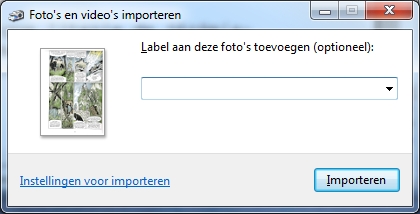

- Als een scan met mijn HP printer/scanner is uitgevoerd, verschijnt het venstertje in kwestie, zoals gezegd rechts onderaan het scherm. Zie jpg <haku - pic1 venstertje>

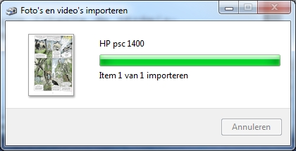

- Als ik dan op "Importeren" klik, is er een korte 'opslaan' activiteit en krijg je: <haku - pic2 venstertje.jpg>. Dit venstertje blijft en...

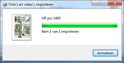

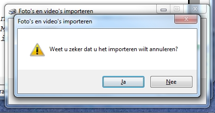

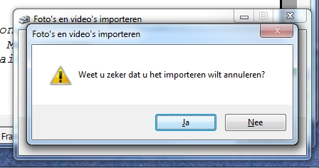

- ... als je het wil sluiten, verschijnt daarover: <haku - pic3 venstertje.jpg>. Het is eender of je nu op "Annuleren" klikt, op het kruisje, "ja" of "neen". Het venstertje blijft! Maar je kan wel niet meer op "Annuleren" klikken, dat nu 'uitgegrijsd' is. Zie <haku - pic4 venstertje.jpg>

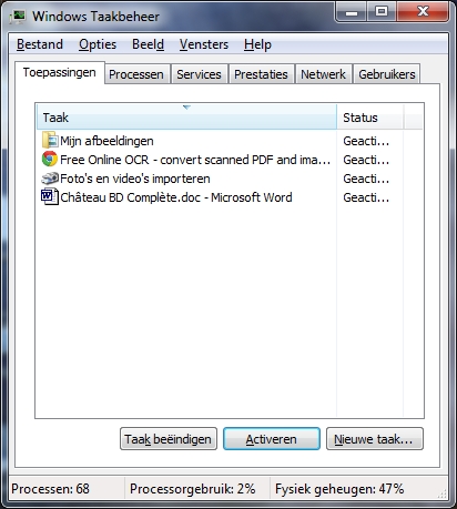

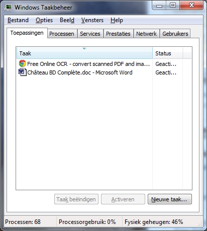

- Dan maar Taakbeheer oproepen - waar de verwijzing naar het halsstarrig aanwezige "Foto's en video's importeren" wel degelijk prijkt. Zie <haku - Pic5 Taakbeheer met venstertje niet weg.jpg>

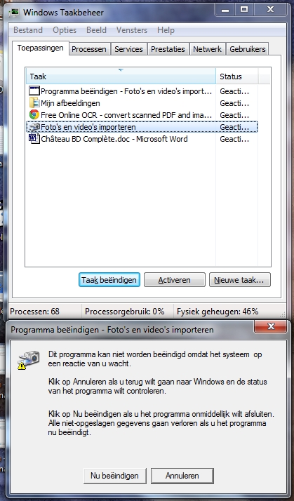

- Als je nu deze ontzettend vervelende 'taak' via Taakbeheer wil beëindigen, verschijnt alweer over het venstertje wat je ziet in <haku - pic5 venstertje zegt weer wat.jpg>
- Als je in Taakbeheer insisteert, krijg je deze waarschuwing te zien: <haku - Pic6 Taakbeheer met venstertje niet weg2.jpg>
- En als je dit nu forceert door op "Nu beëindigen" te klikken, is het venstertje eindelijk weg. Maar, wacht: ook blijkt dat een of meerdere openstaande Explorer mappen mee weg is (de andere openstaande programma's echter niet). Zie <haku - Pic7 Taakbeheer met venstertje weg maar ook venster Explorer.jpg>. In dit geval verdween de map "Mijn afbeeldingen" (maar bleven zowel Chrome als Word)

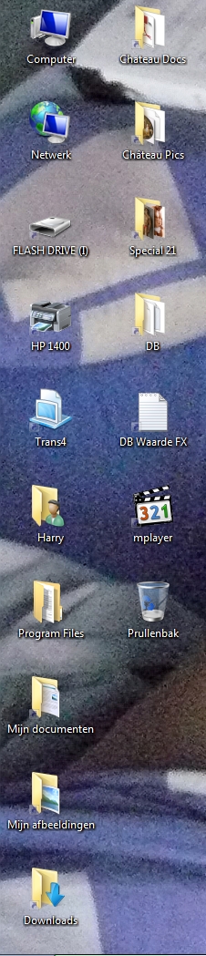

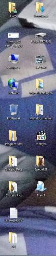

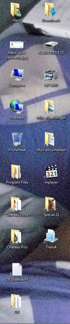

- Evenwel, deze hoogst saaie en vervelende saga is nog niet afgelopen. Want wat blijkt nu weer?! Dat de iconen van het bureaublad zijn herschikt! Hun juiste volgorde zie je in <haku - picA iconen normale toestand.jpg>. En wat krijg je na de hierboven beschreven Taakbeheer operatie? Kijk nu naar <haku - PicB Iconen herschikt na venstertje weg via Taskmanager.jpg>!!!
- Maar wacht, wacht, wacht! We zijn nog niet klaar. Het blijkt nu dat bij opstarten of heropstarten van de computer de venstertjes ook helemaal herschikt zijn (een situatie op het Net beschreven door duizenden Win 7 gebruikers). Deze herschikking is 'alfabetische volgorde'. En dit gebeurt of je nu in "Beeld" van de contextmenu "Pictogrammen automatisch schikken" aanvinkt of niet.

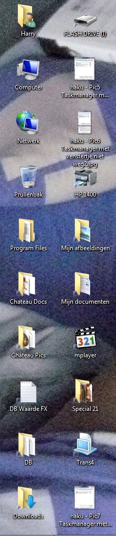

- En we zijn nog niet klaar: als je iets opslaat dat op het bureaublad moet terechtkomen (ik heb zo het aldus opslaan van beelden via mijn beeldprogramma IrfanView geregeld - zie ook noot hierna), in dit geval de jpg's van de screenshots die hierbij in bijlagen te zien zijn, krijg je: <haku - picC iconen herschikt na save van pics.jpg>!
