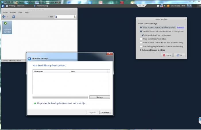

Hey,
Dat ik al vaker met gedeelde printers heb gewerkt is voor mij normaal.
Maar sinds kort wil ik me graag verdiepen in linux en wel een eigne server.
Heb snel even een computer gebouwd met onderdelen die ik vond een ubuntu server 12.04 disk gemaakt geinstaleert en een grafishe login gemaakt.
Ik wou simpel beginnen door een printer toe tevoegen op mijn netwerk.
Downloade de driver stak de printer erin en liet hem een test pagina afdrukken vanaf de server werkt perfect.
Nu stelde ik de vinkjes sharing aan maar vind ik niets.
Ook staat er bij het netwerk centrum vn de linux server gene ene verbinding terwijl er wle degelijk internet op zit? heb ik iets verkeerd gedaan (shot in bijlage)
Mvg T,
Heb je CUPS geïnstalleerd op je server?
Indien ja, dan kan je nadien de wizard "netwerkprinter" toevoegen starten op je Windows-machine en daar vul je de netwerk locatie van je printer in:
beste,
Het is me reeds gelukt met webmin en samba, om de server in het netwerk te krijgne + printer.
