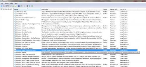

Zoals te merken in bijlage is dit niet hetprobleem: WIA services zijn wel degelijk auto opgestart.
Als ik bvb. mijn Canon scanner 9000F of Canon DSLR koppel via USB en het programma opstart, dan werkt alles wel.
Het probleem zit dus enkel in ontbrekende bestanden welke verhinderen dat ik hetzelfde kan doen met dit simpele USB cameratje !
En desondanks verwoede pogingen naar de verkoper (China) toe, en reeds 2 nieuwe downlaods, blijft het probleem bestaan: ontbrekende Twain/WIA bestanden...
