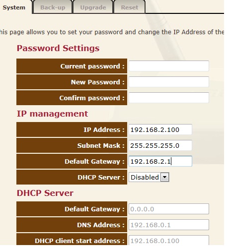

Dat is nu het probleem:
Router = 192.168.2.1
Access-point zegt dat de router 192.168.0.1 is terwijl dat 192.168.2.1 is.
Wat ik wilt zeggen dat je in access-point niet kan instellen als zo:
IP = 192.168.2.100
subnetmasker = 255.255.255.0
Standaard-gateaway = 192.168.2.1
DCHP uitschakelen.

Oke. Ik kan zoiets wel instellen, behalve de default gateway. Heb nu dus DHCP uitgeschakeld en het ip-adres veranderd naar 192.168.2.100
probleem nu: nu helemaal geen verbindig en kan zelfs niet meer in de configuratie van de router komen (ook niet via vaste kabel en 192.168.2.100)
Heb zojuist de laptop aan de kabel van de eerste roiter gehangen (dus vóór de hub en tweede router)en gaan kijken naar de configuratie. Aldaar heb ik het ip-adres vd eerste router op 192.168.0.1 gezet en de range van DHCP ook naar behoeve aangepast. Gevolg: geen internet meer en kan niet meer inloggen op de router..
