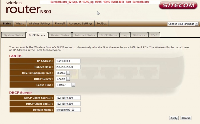

Ik stel het volgende voor.
Zet sitecom terug als router.
Vul dit in de lan gedeelte:
IP = 192.168.2.135
subnetmasker = 255.255.255.0
Standaardgateaway = 192.168.2.1
DNS1 = 208 67 222 222
DNS2 = 208 67 222 220
Je kan normaal gezien dan een eigen IP adres ingeven en daar zet je 172.30.2.1 (dat is het adres dat je in de browser moet typen)
DCHP aanzetten.
Op die manier heb je een eigen netwerk en dus los van uw buurman.

Advanced settings: port forwarding, special applications, UpNP, quality of service.
Lijkt me raar dat hij niet geschikt is? Het is een nieuwe router en in de winkel vertelden ze me dat hij gewoon als router of als access point gebruikt kon worden..
