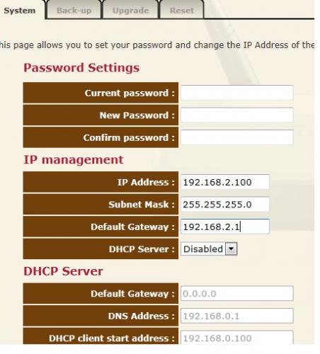

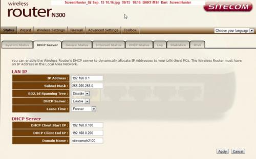

Excuses, ik dacht het makkelijker zou zijn een nieuw topic te openen..
Goed. Ik heb dus geprobeerd de sitecom N300 achter de speedtouch 510i te zetten, maar het probleem blijft bestaan. Nu zie ik dat de speedtouch een router/modem configuratie is, maar wel een oude. Zijn er bepaalde dingen die ik bij de router moet instellen (sitecom of speedtouch)?
