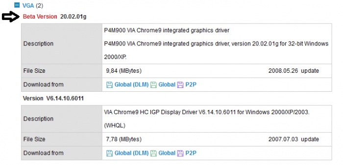

  4. Open het VGA onderdeel en download de laatste driver (Beta Version 20.02.01g)

Uit het logje blijkt dat je de oudere driver voor je grafische kaart hebt geinstalleerd,er is echter een nieuwere Beta versie op dezelfde site voorhanden.
Download en installeer die eens en kijk dan na de herstart of het probleem is verholpen.
