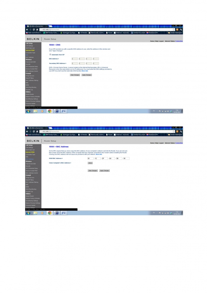

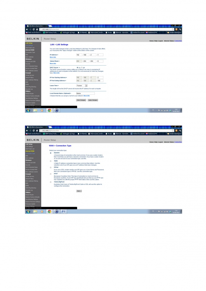

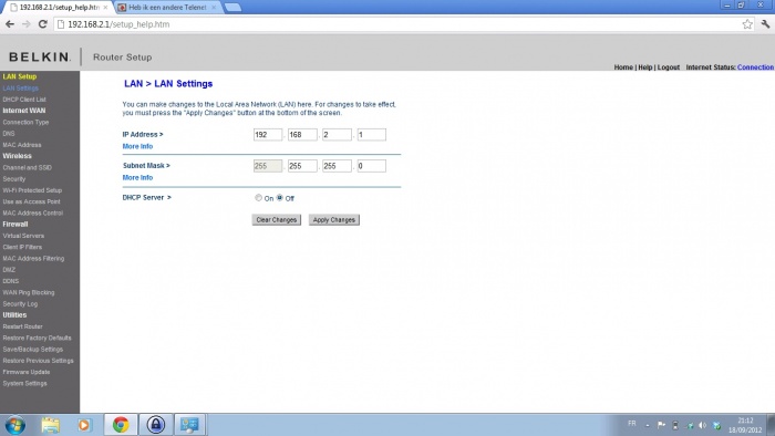

Standaard gateway, is dat het IP adres zoals in de bijlage?
Als ik dat doe, kan ik niet meer in die router. Ook niet met wifi van de pc af en verbonden met een kabel.
Dan moet ik de router volledig resetten.

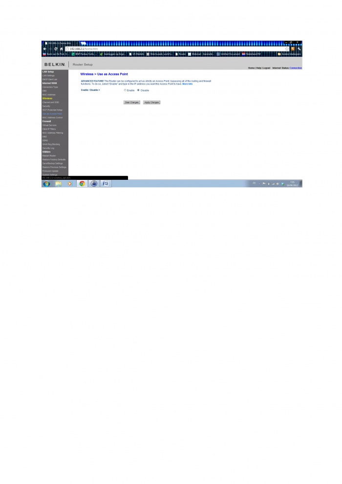

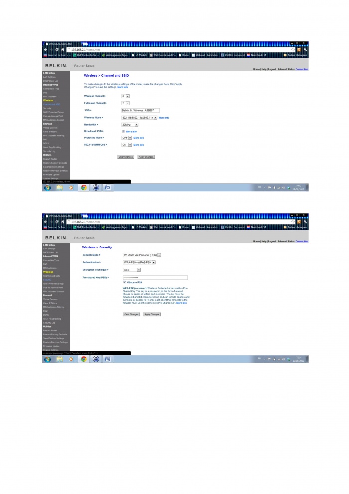

Dus via de kabel van Telenet naar Netgear WNDR3700v2 en dan verder met Diavolo 85 homeplugs naar Belkin F5D8233-4v3 en naar een Linksys WRT54G Ver.7
Wanneer het netwerk in orde is, is het dan mogelijk om de Nas in de kelder aan de Telenet router te hangen?
aangepast door U R a Bus
Bij deze handleiding op bladzijde 30 kan je zo instellen wat in bericht 10 is vermeld.
Je dient wel daarna te testen of je de netwerkkabel op de vrije poort of aparte poort van Belkin moet aansluiten.
Als je NAS aansluit op Telenet dan heb je geen echte netwerk omdat je van netgear de netwerk instelt.

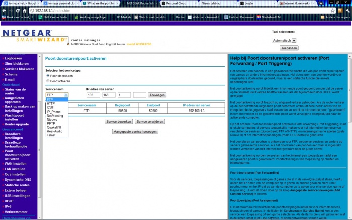

Wanneer ik icloud van iomega wil starten, geeft het programma aan dat er een poort moet geforward worden.
Nu zijn er in mijn router nogal wat mogelijkheden daarvoor.
Hier alvast hetgene wat de Iomega vraagt :
You must manually configure your router to forward a specific port to your Iomega StorCenter ix2.
IP Address: 192.168.1.3
Port: 50500
Port: 80
Port: 443

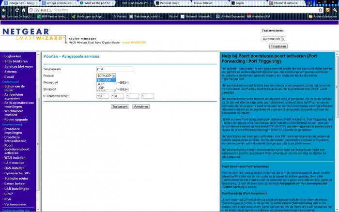

En dan een screen van de instellingen die ik kan kiezen in de Netgear :

Je moet TCP/UDP kiezen
Poorten dient je te openen bij Telenet naar Netgear.
In Netgear dient je de poort te openen.
