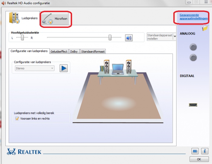

Open realtek audio configuratie.

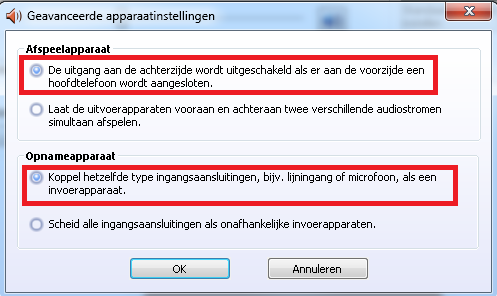

Klik er op geavanceerde apparaatinstellingen.
Staan de instellingen zoals hieronder:

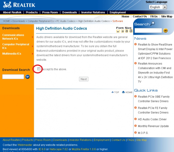

Ook kan je via start-> configuratiescherm-> programma's en onderdelen realtek audio driver verwijderen en dan opnieuw installeren.
Download via deze link, je moet er een vinkje plaatsen voor i accept to the above.
En klik op NEXT

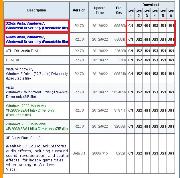

Je ziet dan onderstaand scherm waar je afhankelijk of je een 32 of 64 bit versie van Windows vista hebt de juiste downloadlink aan de linkerkant moet nemen.
De R.A.D stond er eerst niet bij dus heb het opnieuw geinstalleerd maar krijg niet het bovenstaande te zien. Dit is wat ik krijg als ik het open. 11qs800.jpg
