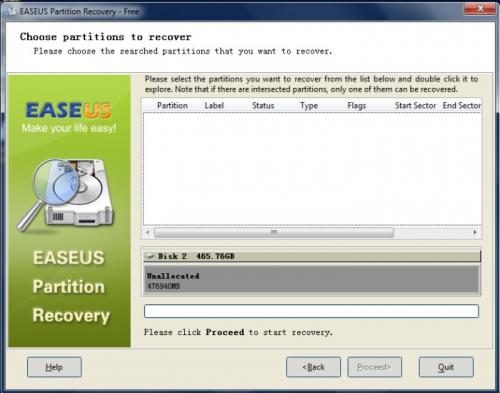

Dank voor de tip, maar het lijkt erop dat, net zoals met FileScavenger, de HDD gewoon niet te benaderen is. Als het programma draait gebeurt er niets in de statusbalk en worden er ook geen partities gevonden (zie afbeelding).
