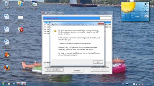

Voer dan die MVPS Hosts nog eens opnieuw uit (zie eerder bericht) en hang dan een nieuw logje van HijackThis in een volgende bericht, samen met het log van AdwCleaner.

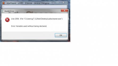

ja helaas wel... in de veilige modus van windows bedoel je toch? Dan geeft het dezelfde foutmelding. Sorry voor dit lastige probleem!

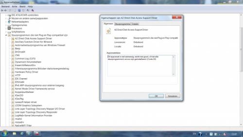

Misschien nog iets meer waar je wat mee kunt: gisteren tijdens het afspelen van youtube filmpjes gaf windows de melding dat windows verkenner niet meer werkte en startte windows verkenner automatisch opnieuw op. Ook heb ik via 'tune up utilities' een foutmelding gekregen die ik niet kan oplossen. Namelijk, in apparaatbeheer zit ergens een apparaat dat niet meer werkt, maar ik kan geen acties ondernemen wat betreft dit apparaat (zie bijlage). Ik weet niet of je hier iets mee kan.
Yess, nu doet hij het wel!
