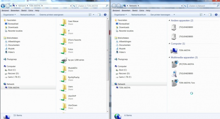

Zou graag vanuit mijn laptop draadloos muziek enz.afspelen op mijnTV (.Samsung UE46D8000)
Denk dat ik alles goed heb gedaan maar de bibliotheekmappen zitten op slot en ik kan 't slotje niet wegkrijgen
al ben ik toch de adminisrator.De laptop ziet de TV en de TV geeft de mappen wel weer.
Als ik op de map Alle Muziek klik schiet hij weer terug naar overzicht van de mappen
afb.muz.videos en afspeellijsten.Mijn TV geeft bij Source ook Netwerk en naam computer aan dus
denk dat hij de mappen niet mag openen daar er nog steeds een slotje bij staat.
Rechts Klik op bijv.videos en dan delen met thuisgroep of gespecificeerde personen gaat ook niet,
weet 't dus niet meer|????Krijg dat slotje niet weg!!!!

Nogmaals excuses voor dubbele plaatsen.Heb dus gedaan wat je schreef maar mappen op mijn TV
willen niet openen,schiet iedere keer terug van alle muziek naar Hoofdmap muziek.
Heb in mediaplayer dus via beheren mappen toegevoegd,ook videos maar ook die weigeren te openen.
Kan bij delen met dus ook niemand anders aanvinken geen lezen,ook geen lezen/schrijven en ook niet via
specifieke personen.In ieder geval,'t lukt me nog steeds niet.

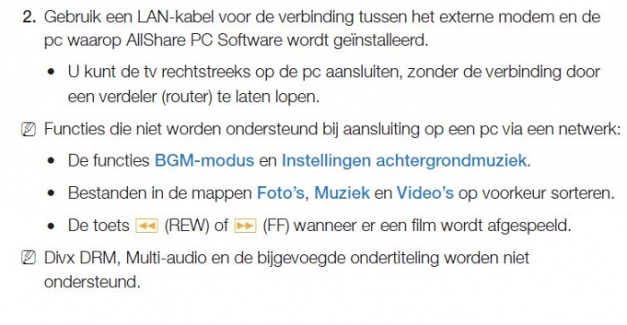

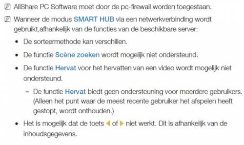

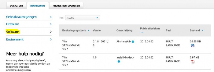

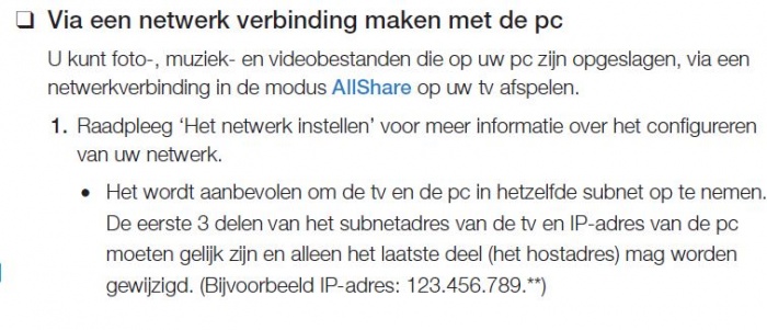

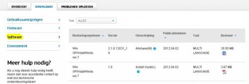

Onderstaande vond ik terug in de handleiding van de TV, je dient dus ook de software Allshare (klik erop) op je PC te installeren.
je kan die via bovenstaande link downloaden, maar je moet dan wel nog even in dat tabblad downloads op software klikken.
Een handleiding voor die software is er ook aanwezig.

Hallo Clarkie
Met allshare gaat 't goed,maar met draadloos netwerk lukt 't me niet.
Wilde sowieso niks met niemand delen,dat is de reden dat ik allshare niet geinstalleerd had.
Krijg nu bij BRON op TV Windows Netwerk>> Ton-Akoya:Ton: <<waar ik dus niet bij de mappen kom,en >>Allshare<<waar 't wel mee lukt.Als ik bij BRON op Windows Netwerk>> Ton-Akoya:Ton: <<indruk verschijnen er 4 mappen>>Muziek,Videos,Afbeeldingen,en Afspeellijsten.Druk ik dan op Muziek krijg ik Bovenste Map en bv Alle Muziek.
Wanneer ik nu op Alle Muziek druk gaat hij weer terug naar bovenste Map,Hetzelfde bij Videos en Afbeeldingen.
Heb ook een thuisgroep gemaakt en alle mappen die nodig zijn gedeeld.Als 't niet lukt met Windows Netwerk
dan gebruik ik Allshare wel en sluiten we deze Topic maar.Doe er nog een att. bij van mappen en netwerk.
