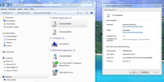

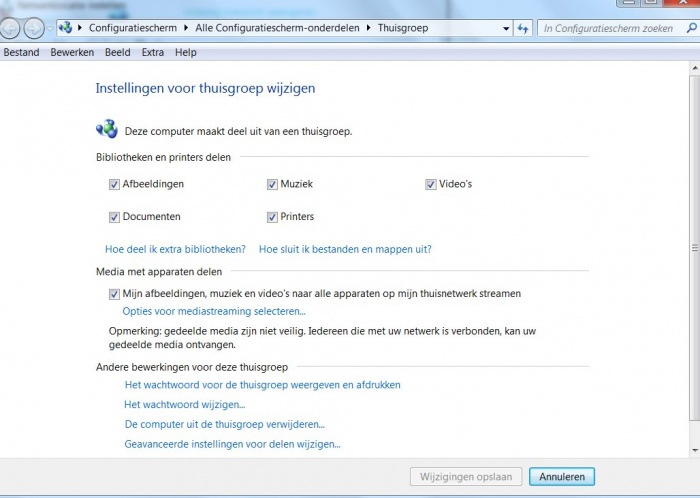

Zou graag vanuit mijn laptop Medion Akoya P8614 draadloos muziek enz.afspelen op mijnTV (.Samsung UE46D8000)Denk dat ik alles goed heb gedaan maar de bibliotheekmappen zitten op slot en ik kan 't slotje niet wegkrijgen,al ben ik toch de administrator.De laptop ziet de TV en de TV geeft de mappen wel weer,maar
ik zie deze mappen niet op mijn laptop.

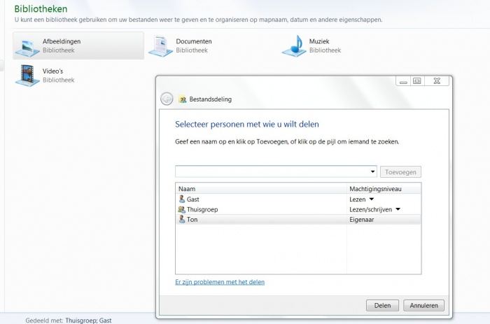

Als ik op de map Muziek,(Afbeeld.,Videos,Afspeellijsten) krijg ik een overzicht van muziekmappen
(11x)klik ik op alle muziek dan schiet hij weer terug naar overzicht van de mappen.
Mijn TV geeft bij Source ook Netwerk en naam computer aan dus

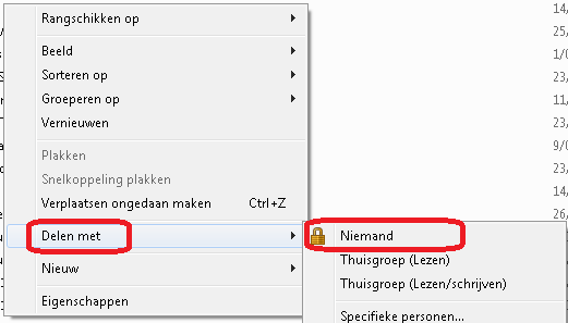

denk dat hij de mappen niet mag openen daar er nog steeds een slotje bij staat.post-36161-1417705104,8052_thumb.jpg
Rechts Klik op bijv.videos en dan delen met thuisgroep of gespecificeerde personen gaat ook niet,
weet 't dus niet meer|????Krijg dat slotje niet weg!!!!

Om op je vraag te antwoorden, je kan dat slotje niet verwijderen het betreft keuze mogelijkheden.
Als je niemand aanklikt kan er zoals het woord al zegt niemand aan die map/ bestanden, daarom het hangslot.
Kies je thuisgroep (lezen) kan men het bestand enkel openen maar niet bewerken veronderstel ik.
Kies je thuisgroep (lezen/ schrijven) kan men het bestand openen en bewerken.

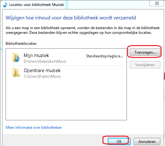

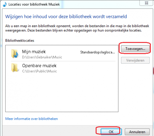

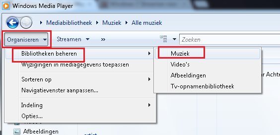

Om muziek in dit geval te openen op je TV kan je denk ik best via Windows media player gaan.
Klik daar op organiseren-> bibliotheken beheren -> muziek.
Klik in het volgend scherm op toevoegen... selecteer de bestanden die je op je TV wil afspelen en klik op OK.
