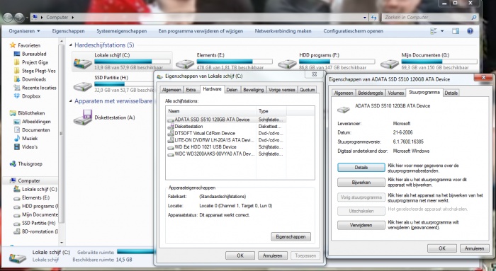

Rechtsklik eens op je C-schijf en kies Eigenschappen en ga naar het tabblad Hardware
In het venster wat opent dubbelklik je op je SSD en in het venster wat hier op opent ga je naar het tabblad Stuurprogramma
Kun je hier eens een screenshot van maken?
Alstjeblieft.
