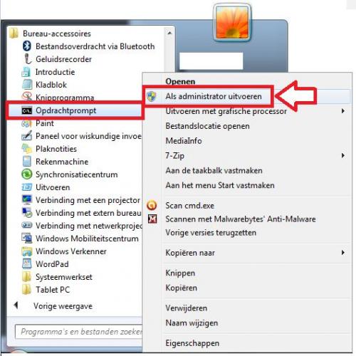

Dan gaan we toch eens een kijkje nemen wat je sfc /scanflow logje te vertellen heeft.
De logfile kan je via volgende methode verkrijgen
Ga naar Start - Alle Programma's - Bureau-accessoires - Opdrachtprompt
Rechtsklik en kies voor Uitvoeren als administrator
Typ nu findstr /c:"[sR]" %windir%\\Logs\\CBS\\CBS.log > "%userprofile%\\Desktop\\sfcdetails.txt" en druk enter.
